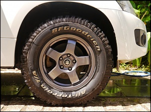

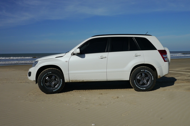

    Rodas 16"
    Citação Postado originalmente por AugustoSC Ver Post
    Voltando ao assunto das rodas 16''.
    Achei esta roda original Suzuki http://www.hubcaphaven.com/mm5/merch...gory_Code=1421
    Pena que não dá pra comprar por aqui.
    Augusto, coloquei a mesma roda Enkei Rally 16" que o Marco Antonio Helio usou no seu GV. Uso BF AT 245/70 e vai muito bem. Tão bem que há mais de ano comprei os calços de 35 mm da Tecnotrilha mas ainda não animei a instalar.
    Nesse mesmo tópico na página 283 outro colega tem a mesma configuração do meu, mas com lift.
    Miniaturas de Anexos Miniaturas de Anexos GRAND VITARA-p1040708.jpg   GRAND VITARA-gviii-lado.jpg
    S-Cross GLX 4WD CVT 15/16
    Tracker 2008, lift 2" RC 4x4, BF AT 235/70R16
    EX GVIII 2013 4x4 MT, MICHELIN LTX AT2 245/70R16

    boa tarde, voce precisou colocar algum anel no furo central da roda (a da TR4 é maior que a da Grand vitata, certo?)?
    Ricardo
    Citação Postado originalmente por netuno Ver Post
    GVIII V6 08/09, proteções inferiores Road Tech, ex-Grand Vitara - 4x4 A/T - 2013/2014
