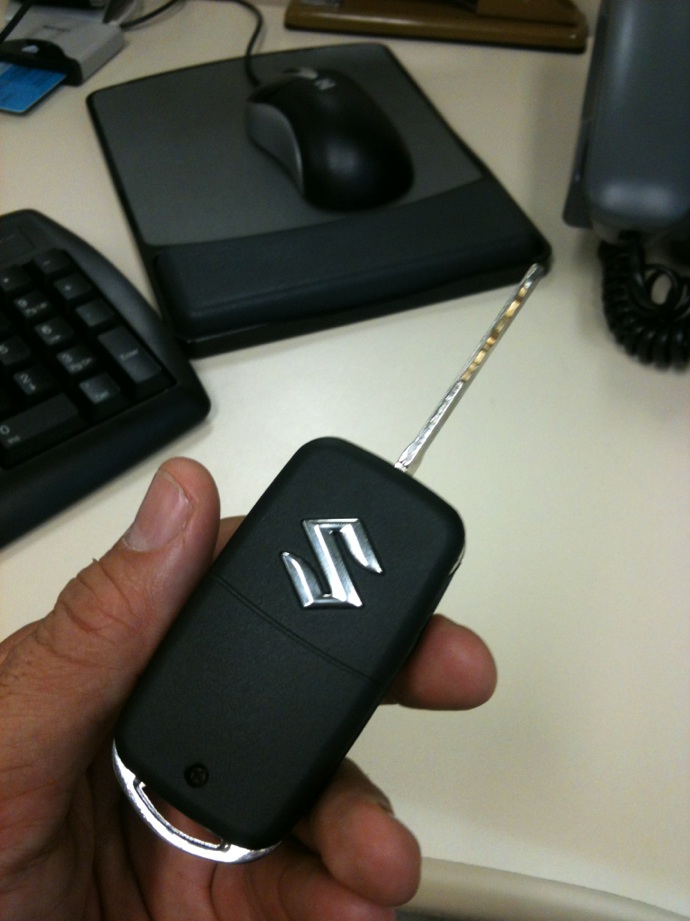

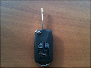

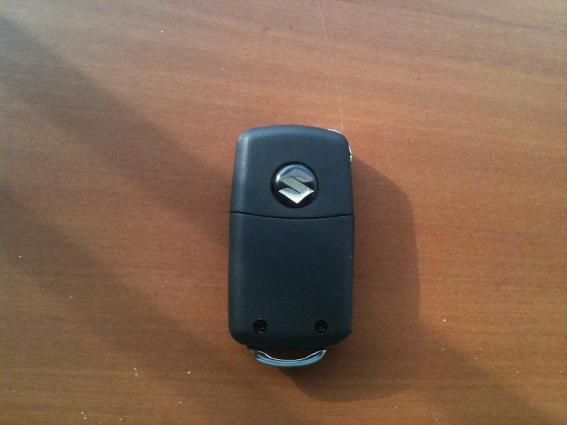

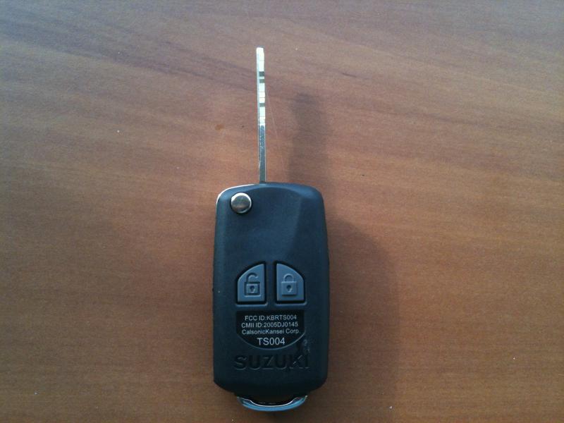

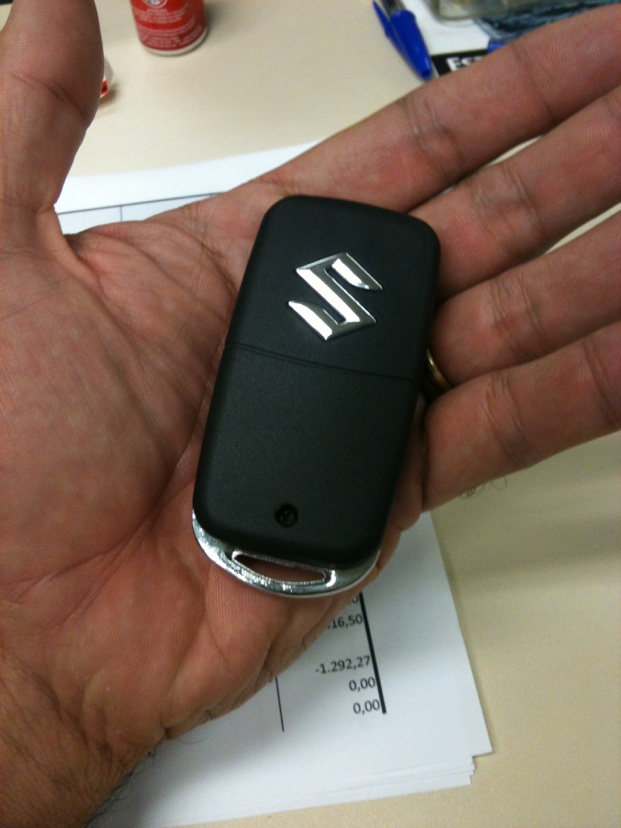

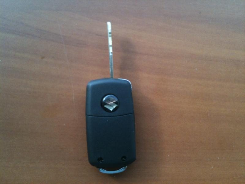

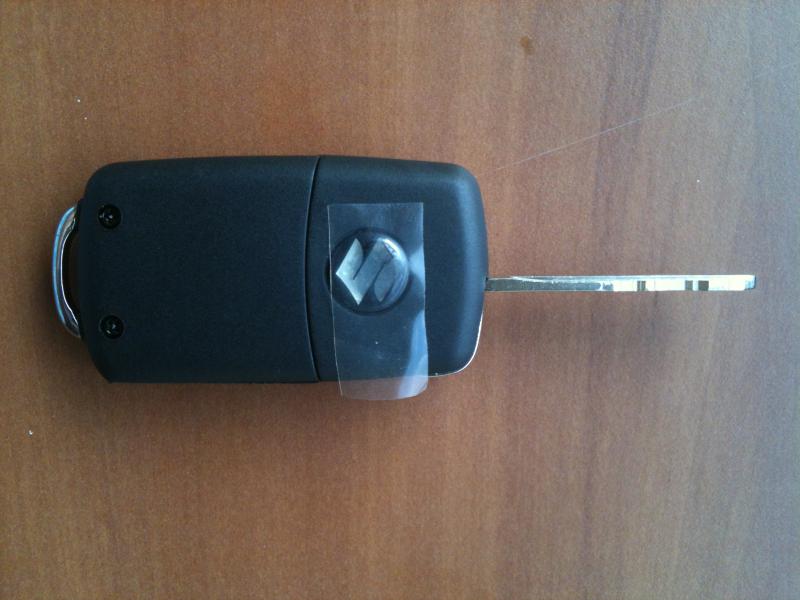

    Acabo de montar a minha chave canivete comprada no mercado livre. É um pouco diferente da chave do André, o acabamento é razoável e não gostei da tampa com o emblema da Suzuki que esconde 2 parafusos. Mandei fazer o corte e agora vamos ver a durabilidade. Também a minhas chaves estavam acabadas porque ficam no bolso da calça e já tomaram umas quedas. O legal é que a chave vem com um berço para o transponder, não precisa colar
    GRAND VITARA-iphone-295.jpgGRAND VITARA-iphone-296.jpgGRAND VITARA-iphone-297.jpgGRAND VITARA-iphone-298.jpg
    Citação Postado originalmente por belmirocardoso Ver Post
    André,
    Show de bola, vou encomendar um desse, tenho uma chave danificada na carcaça por causa do parafuso que perdeu a rosca. Me pediram 400 legais na concessionária em uma chave nova. Vou pegar uma dessas.
    Abraço,
    Belmiro
    UOTE=Andre Sousa;1771187]Anexo 369095Anexo 369096Anexo 369097Cheve canivete para nossos carros por apenas R$ 80,00.
    Vi no Mercado Livre uma chave canivete para o Grand Vitara e comprei pra avaliar. Resultado, a chave é original do carro, e você transporta da sua chave todos os componenetes eletrônicos (transponder e trava eletrônica). Só precisa mandar um chaveiro fazer o corte + R$ 10,00.
    Obs. O transponder, que é uma pecinha retangular que fica debtro da chave, precisa ser retirado com uma agulha e colado dentro da nova chave pra que o carro funcione.
    Recomendo:
    Chave Canivete Para Suzuki Gran Vitara E Sx4 Jimny - R$ 79,99 no MercadoLivre
    [/QUOTE]
