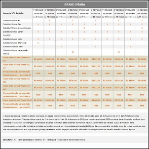

    preciso de uma ajuda, ta na hora de trocar o Oleo da minha GV, como ja saiu da garantia nao quero pagar os 520 reais de uma manutenção de troca de oleo.
    mas não to achando em lugar algum o filtro de Oleo da GV 2.0 aut. 2010 gas. querem me empurrar outros que acredito não ser o certo.
    alguem por gentileza tem as especificações corretas da marca e numero do filtor de oleo ? pensei que isso deveria ter no manual, mas não tem.
    obrigado
    Carlos
    Esse valor aí está super faturado. Nem na concessionária eu paguei esse valor na troca de óleo, que me cobraram no máximo R$ 270,00 no óleo e filtro + mão-de-obra.

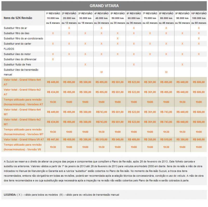

    obrigado amigos,
    mas o que eu queria saber, para poder procurar direito é a especificação deste filtro, o original tipo , eu acho que é o "FILTRO MANN W 610/80".
    pelo que pesquisei ate agora, mais quero ter certeza. moro na capital, nao deve ser dificil de achar,
    Eduardo, aonde vc pagou isso ? este preço que falei é tabelado na concessionarias, veja a tabela abaixo, o meu é o de 60 mil KM.
    na realidade esqueci de dizer o que esta incluido neste valor, troca de oleo + filtro + anel do carter + subistituição do fluido do freio.

    Citação Postado originalmente por Carloss Ver Post
    obrigado amigos,
    Mas voce pode ir até a ccs e pedir que seja feita somente a troca de óleo e filtro, vai sair bem mais barato que o valor da revisao completa.
    obrigado amigos,
    Esse valor aí é da revisão. Só troca de óleo e filtro + mão de obra fica bem mais barato.

    sim, pessoal, estou pondo na balança isso e chegando a conclusão de que é melhor fazer a revisão, mesmo, sem correr riscos, não esta tão caro assim, e terei o carimbo dos 60 mil KM feito. o problema é ter que deixar o carro pra fazer, rs rs
    obrigado
    Carlos
