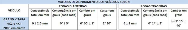

    Valores de alinhamento das rodas do GV III
    Senhores, bom dia!
    Não encontrei no manual do meu GV os valores para alinhamento das rodas.
    Solicitei à Suzuki e repasso para os interessados.

    Muito bom, Mattos, valeu!

    Valeu muito útil!!!
