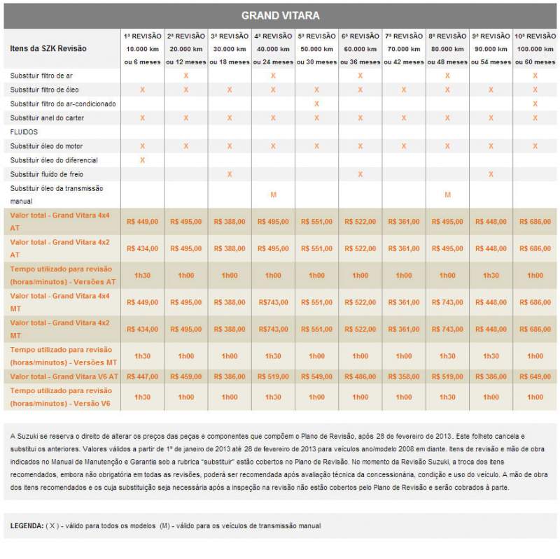

Eduardo, aonde vc pagou isso ? este preço que falei é tabelado na concessionarias, veja a tabela abaixo, o meu é o de 60 mil KM.
na realidade esqueci de dizer o que esta incluido neste valor, troca de oleo + filtro + anel do carter + subistituição do fluido do freio.
Anexo 395304
