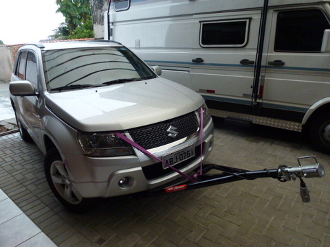

O Jimny tem um problema, não possui a posição neutro (N) na caixa de transferência, em razão disto ele não pode ser rebocado com as quatro rodas sobre solo, mesmo com tração 4x2, pois danificaria a caixa de transferência. Os Jimnys antigos, com seleção da tração por alavanca, possuíam a posição “N” o que permitia o seu reboque rodando com as quatro sobre o solo. A solução que os motorhomistas aplicam em relação ao Jimny atual é a instalação de roda livre no eixo traseiro, deste modo a viatura é rebocada com tração 4x2 e o dispositivo de roda livre no eixo traseiro acionado. Ninguém conseguiu entender o porquê deste retrocesso da Suzuki no caso do Jimny. Os Grand Vitaras sempre tiveram este sistema e os novos, como o meu , o mantém.
