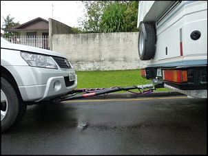

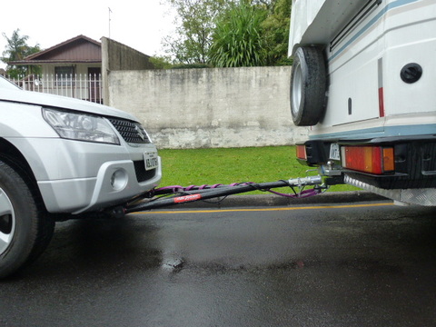

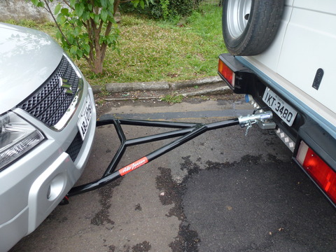

    Estou precisando fazer isso com o Jimny preciso levar ele para as trilhas, poderia tirar fotos do cambão e me dizer qual é o procedimento de reboque???

    O Jimny tem um problema, não possui a posição neutro (N) na caixa de transferência, em razão disto ele não pode ser rebocado com as quatro rodas sobre solo, mesmo com tração 4x2, pois danificaria a caixa de transferência. Os Jimnys antigos, com seleção da tração por alavanca, possuíam a posição “N” o que permitia o seu reboque rodando com as quatro sobre o solo. A solução que os motorhomistas aplicam em relação ao Jimny atual é a instalação de roda livre no eixo traseiro, deste modo a viatura é rebocada com tração 4x2 e o dispositivo de roda livre no eixo traseiro acionado. Ninguém conseguiu entender o porquê deste retrocesso da Suzuki no caso do Jimny. Os Grand Vitaras sempre tiveram este sistema e os novos, como o meu , o mantém.

    Annibal, sua explicação me fez entender o manual do jimny, muito obrigado!!!
    Instalar roda livre em um carro durante o período de garantia é problema?
    Qual a marca da roda livre que vc recomenda?
    Por favor poste a foto do cambão que vc usa no Vitara e me explique como deixou a roda boba para rebocar.

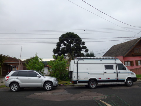

    TurnOff, sobre a instalação de roda livre no Jimny sugiro um contato com a JNB, endereço eletrônico: Grupo JNB , fica em São José do Pinhais, cidade da região metropolitana de Curiiba, converse com Elisom ou Amarildo.
    Sim, afetará a garantia.
    O GVIII, ou mesmo os Vitaras antigos, já vêm de fábrica com a opção neutro (N) na caixa de transferência e basta seguir a orientação constante no manual para acioná-la.
    Seguem as fotos:
