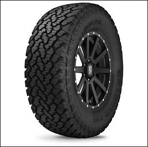

    Eu coloquei o General Grabber AT2, que depois do BFGoodrich, foi o mais agressivo dos pneus At que encontrei. Pra ario 18 tem o 255/60r18. É um pneu com custo beneficio a se considerar.
    GRAND VITARA-pneu-continental-pneus-255-60r18xl-grabber-at2-112h-general-1-.jpg
    Citação Postado originalmente por Jorge Luiz Zoehler Ver Post
    Bom dia,
    Estou comprando uma GV AT 2014, e gostaria de trocar os pneus para trilhas leves, o problema que é aro 18 e não achei nada disponível. Alguém pode me dar uma idéia de como fazer?? Pretendo também fazer um lift acho que de uns 3cm.
    Jorge
    GV III 3.2 V6 10/10, Lift 2", Suporte da 4sport - Pneus General Grabber AT2 245/70r16 e rodas do Civic - A Desbravadora
  • #11399
    25/11/2012
    Sapiranga/RS
    Joilson
    Acho que esta bitola 255x60 R18 não vai caber na GV, pois o pneu original dela é 225x60 R18. É muita diferença.
