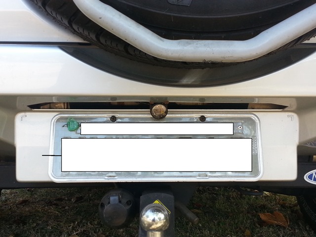

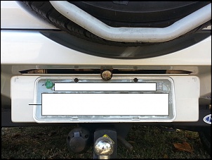

    Quem aqui tem central multimídia no GVIII?
    Arrematei uma central da Caska completinha e não sei onde instalar as antenas de tv e gps e nem a camera de vídeo... Alguma sugestão?
    Rafael
    Coloquei no parachoque bem próximo da placa.
    Apenas dois furos num local bem discreto.
    Olha aí...
