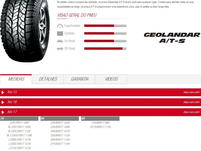

    Citação Postado originalmente por Marcio Nogueira Ver Post
    Repare que há o AT da Yoko no site, mas deve ser a mesma situação do 235/70 que tanto queria - só existe no papel.
    Anexo 436410
    Yokohama | GEOLANDAR G012 A/T-S
    Amigo,
    Nessas medidas vc encontra o Goodyear Wrangler.
