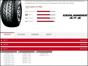

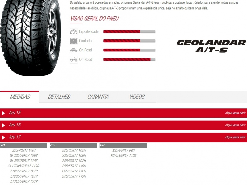

  • #6540
    Usuário Avatar de Marcio Nogueira
    14/08/2009
    Brasília/DF
    472
    Citação Postado originalmente por Luis Artur - SP Ver Post
    Marcio, vc tem sugestões desse 225/70? Pelo que procurei achei apenas o Yoko HT, não achei nenhum AT.
    Obrigado
    Repare que há o AT da Yoko no site, mas deve ser a mesma situação do 235/70 que tanto queria - só existe no papel.
