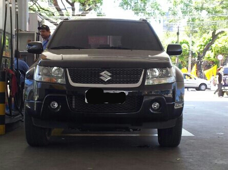

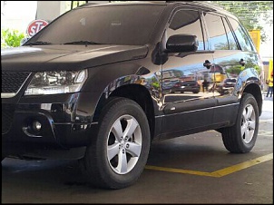

    Oi Guilherme,
    Também fiquei na dúvida entre 235 e 245. Optei pelo 235 principalmente porque não tinha a opção do Michelin 245.
    Meus objetivos eram trabalhar dois pontos fracos do carro: vão livre baixo e pneus originais abaixo da média. Além disso, não queria comprometer muito a estabilidade.
    Como não tinha intensão de transformar o carro num offroad de verdade, a diferença de 1 cm do 235 para o 245, para mim, não ia ser tão importante e ainda aumentava a chance de diminuir o conforto do carro na cidade.
    Acho que pra investir mais seriamente nos passeios offroad, o certo é colocar kits com amortecedores e molas novos + pneus mud + parachoque dianteiro novo + melhorar o isolamento para possíveis travessias.
    Se vc vai comprar pneus novos e não pretende investir tanto no offroad, põe esses pneus Michelin e faz um lift mais simples que vc não vai se arrepender.
    Esses pneus são excelentes. Melhoram o conforto e são muito confiáveis em estrada. A diferença foi nítida. E olha que os dueler tinham só 7.500km.
    Também estou satisfeito com o lift. Melhorou a posição de dirigir e até agora não senti nenhuma piora no carro. Os pneus um pouco mais largos e de melhor qualidade parecem ter compensado uma piora na estabilidade causada pelo lift.
    Agora, é verdade que ainda falta rodar mais e colocar o carro na estrada pra ter uma opinião mais consistente...
    Espero ter ajudado.
    Olha aí como ficou o meu...
    Abs,
    Daniel

    Daniel,
    ajudou bastante sim. Minha intenção também não é transformar o carro em Off road para trilhas pesadas. Pelo menos até comprar outro pra família.rsrs
    A ideia é poder ir fazer alguns passeios e pegar umas estradas de terra aqui em Goiás que na época das chuvas são poucos que passam. Também estou planejando uma viagem de Goias até Lençóis Maranhenses e depois descer pelo litoral. Acredito que o lift de 30mm com pneus ATR dão conta do recado. Do jeito que está não dá mesmo. Esses pneus Dueler são uma vergonha.
    Vou fazer isso então, colocar 235mm. Mesmo porque, se quiser tirar o lift, não precisa nem trocar os pneus. Mas devo colocar os Pirelli Scorpions. Usamos nas pickups na mina e dão conta do recado. Já as pickups com Dueler, nem na chuva no asfalto da pra arriscar muito.rsrs
    Muito obrigado Daniel,
    Guilherme.
