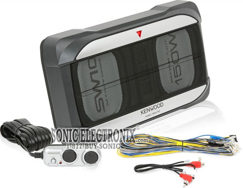

    Obrigado Faus-off, vou aguardar a instalação do seu então. Mande notícias. Pois é agora o som consegue fazer o 5.1. Estava interessado em algo que não ocupasse muito espaço.
    Abraço,
    Belmiro
    Citação Postado originalmente por FaUs-Off Ver Post
    Olá belmirocardoso ! Ainda não instalei o Sub, recebi um email que foi postado ontem dos EUA, acredito que daqui algumas semanas chega por aqui. Acho melhor você esperar eu correr o risco... rsrrsrs, depois eu informo se correu tudo bem e os custos adicionais de impostos.
    O modelo que eu comprei no Ebay foi este aqui:
    Kenwood KSC-SW10 5" X 7" POWERED SUBWOOFER 150W MAX 19048175748 | eBay
    Anexo 365800 Anexo 365803
    Não é tão potente como aqueles carros de competição de som, mas não é o que eu quero. Eu gosto de um som com os graves mais definidos, uma batida mais seca. Como eu vi que o multimídia tem uma saída independente para SUB, eu acho que vai melhorar bastante a qualidade do som.
    Eu estou satisfeito com o consumo do carro, na média de 8,5km/l. Pelo tamanho e o conforto que proporciona está excelente!
