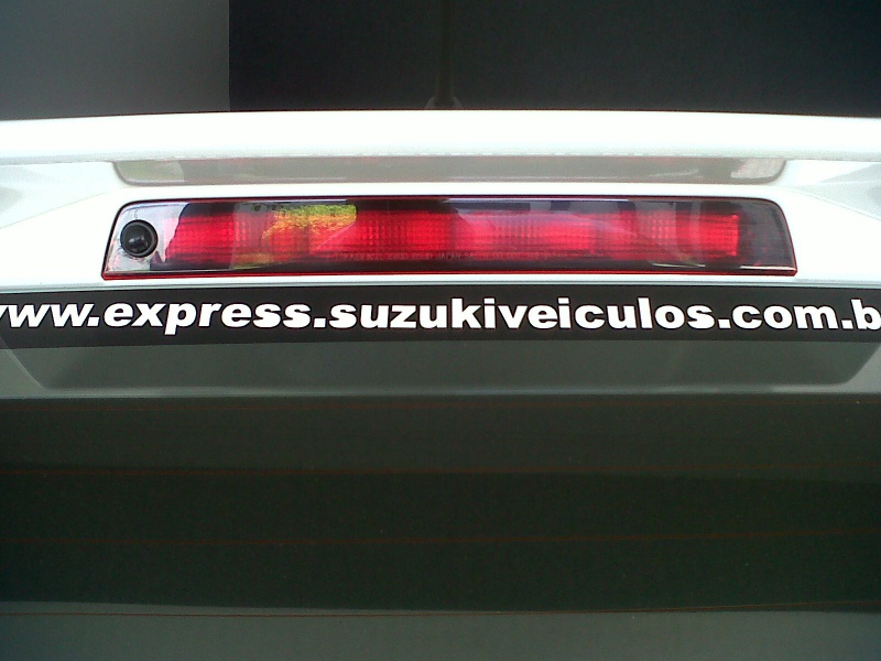

    Citação Postado originalmente por guilhermejcp Ver Post
    depois de 3 meses esperando uma central multimidia desisti e comprei ontem na concessionária. Hoje, o rapaz me liga dizendo que chegou a que estava esperando. R$700,00 de preju. Como diz o ditado. "Quem tem pressa come crú e gasta mais".
    Gostaria de saber de vocês se alguém já viu ou instalou camera de ré junto à terceira luz de freio no aerofólio?
    Alguém que tem e sabe como funciona essas cameras saberia me dizer se é possível instalar e se ficaria boa a visão? Imagino que pela amplitude do campo de visão ue ela tem daria uma visão muito boa de tudo. Para o detalhe ainda tem o sensor de estacionamento que não tirarei.
    Segue a foto do local onde estou querendo instalar. É do lado oposto ao esguicho d'água do vidro traseiro.
    Boa noite.
    Anexo 410714
    Comprei minha câmera na Santa Ifigenia e coloquei do lado da placa. Ajuda muito para evitar tocos e obstáculos muito baixos que o retrovisor não enxerga!

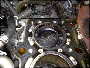

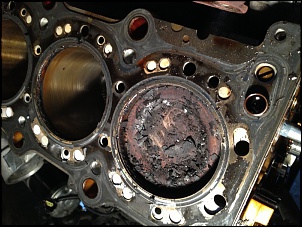

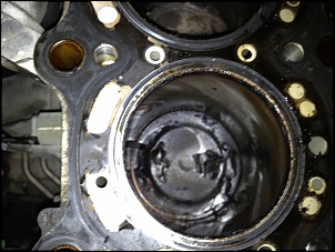

    Caros, como havia comentado em um post anterior, meu carro estava batendo muito "pino" e tinha um tek tek tek quando ligava (parecido retentor de válvula desgastado), bom resolvi abrir o motor para fazer uma descarbonização completa. Segue abaixo a situação e a que nível estava a carbonização. Não tenho a foto do cabeçote, mas estava graxa pura. Comprei esse carro ano passado com 27.000 rodados, hoje está com 38.000, nesse período troquei de óleo 3 vezes e sempre coloquei o 5W30. Hoje estou com sérias dúvidas se esse carro tinha apenas esses 27.000 rodados quando comprei!

    Citação Postado originalmente por manuelsampaio Ver Post
    Manuel,
    Concordo contigo é de se pensar bem se o carro realmente estava com 27mkm, entretanto gasolina de baixa qualidade e óleo também causam esta carbonização.....chegou a verificar pelo chassis junto a concessionaria que ela foi retirada as possiveis revisões? derepente pode encontrar respostas lá....outra coisa que pode ser é a falta de troca de óleo dentro dos prazos corretos...pois a css deixa opcional a troca de oleo a cada 5mkm e obrigatório a 10mkm, então se colocar um oleo mineral de baixa qualidade e rodar 10mkm ainda num regime pesado vai gerar uma borra bem maior que o comum.... mais conte....como está o carro agora? ficou bom? gastou muito?

    Citação Postado originalmente por HELTONCASA GVIII 2012 Ver Post
    Manuel,
    abraços
    att
    Helton, junto a concessionária foi feita apenas a revisão de 1 ano, o carro é muito novo olhando por baixo, internamente, pintura e cofre do motor, além de ainda está com os pneus originais, passa sim pelos 27.000km. Agora quando abriu o motor foi essa surpresa, acredito que possa ser descaso na troca de óleo e combustível adulterado. O cabeçote foi para a retífica para que seja feita a limpeza, assim que estiver tudo montado posto aqui minhas impressões sobre o serviço.
    Abs!
    Manuel,
    Acredito então que principalmente seja o óleo, pois oleo de baixa qualidade aliado um regime pessado e descaso quanto periodo pode levar este resultado....certa vez vi um motor em condições semelhantes ao seu ( GOL 1000 GIII com 15mkm rodados) entretanto a proprietária não se ateve que não bastava somente abastecer......ou seja oleo mineral + condução dentro de cidade+ 15mkm, resultou em algo bem semelhante ao seu.....A propósito, chegou a tirar o carter? pois possivelmente ele deve estar grosso também de bora o que alem de forçar a bomba de oleo, pode entupi-la.....e daí sabe né.....com sorte vc só fica na estrada!!!
