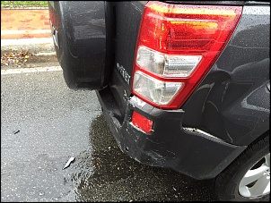

    Bateram no meu carro
    infelizmente sofri um pequeno acidente.
    Estava parado no semáfaro aguardando o sinal abrir e um Gol não conseguiiu frear (acredito que derrapou porque estava chovendo) e bateu na traseira do meu GV.
    Alguém conhece oficinas de reparo em SP além das concessionárias?
    Quero fazer umas pesquisas de orçamento para enviar para o condutor do Gol.
    abs
