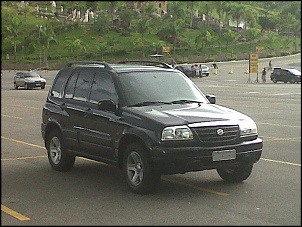

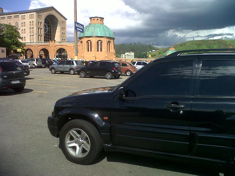

    Usuário Avatar de WAFFEN
    27/12/2010
    9
    Opa! Marco é falta de tempo...(desculpa esfarrapada em?)
    Eu levei hoje no Daniel, não me disse ainda quando fica pronto. Fiz uma viagem rápida para Aparecida pedir proteção para a nova viatura e agradecer mais uma graça alcançada a Nossa Senhora.
    Fiz umas fotos de celular, esquecemos de levar a câmera, não ficaram muito boas...
    Miniaturas de Anexos Miniaturas de Anexos GRAND VITARA-img00152-20110115-1734.jpg   GRAND VITARA-img00150-20110115-1733.jpg   GRAND VITARA-img00140-20110115-1636.jpg

    Waffen,
    Parabens pela viatura..
    Não esquenta...kkk
    Agora sim a viatura ta protegida... e tá bonita tb..
    Vou levar a minha no Daniel dia 26 para levantar 2"..
    Se puder e quiser aparece lá, vou ficar lá o dia todo..
    Falou pro daniel que fui quem indicou..kkk
    Ela fica lá até quando e fazendo o que?
