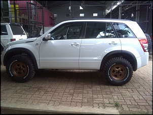

    Também aguardo mais detalhes sobre o lift, xará.
    Qual configuração roda/pneu você está usando?
    Pensei nas seguintes opções:
    * Com lift e aro 17: 245/70
    * Com lift e aro 16: 245/75
    * Sem lift e aro 17: 245/65
    * Sem lift e aro 16: 245/70
    GVIII 2014 AT 4x4; Lift 3" Rocky Road; Pneus BFG T/A KO 245/75 R16

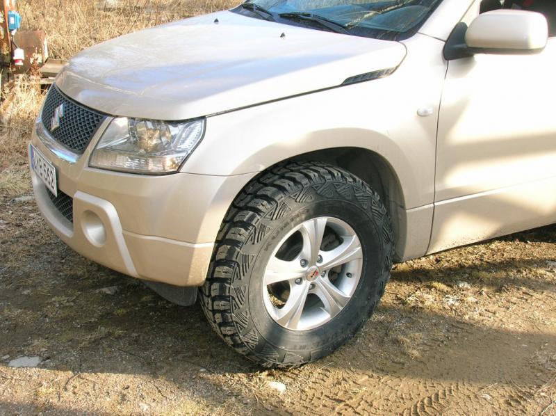

  • #2499
    E por falar em pneus !!!
    Ai vai um modelo massa...

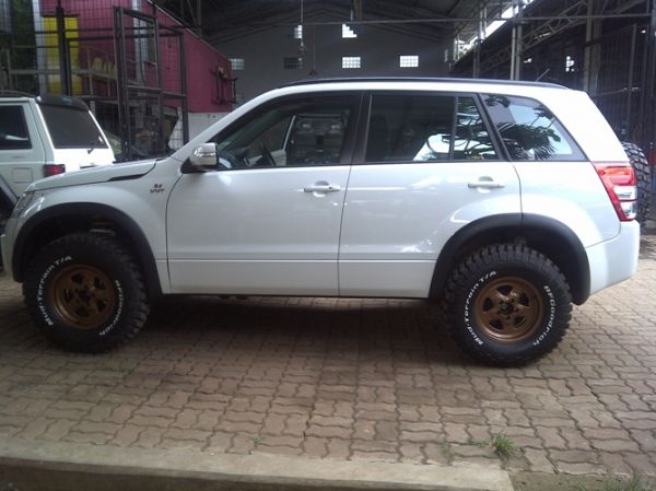

    Mais um modelo de pneus e rodas para nossos GV ...
    Tenho varias fotos de GV ...se for permitido vou postando .....

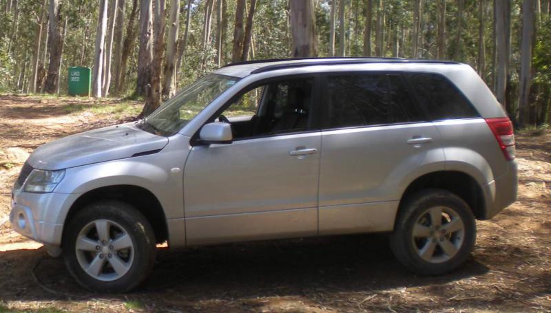

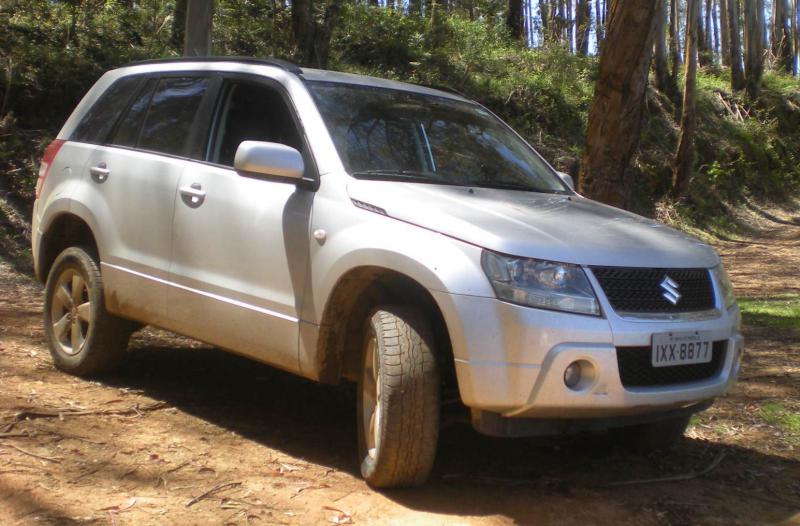

    Tenho duas fotos recentes da Grand Vitara já erguida.
    Citação Postado originalmente por Marco Antonio Helio Ver Post
    Márcio,
    Obrigado por sua resposta. Ajuda muito saber como os companheiros estão "se virando".
    Marco.
    Miniaturas de Anexos Miniaturas de Anexos GRAND VITARA-grand-vitara.jpg   GRAND VITARA-grand-vitara-ii.jpg
  • #2505
    Ta bonito!!!
    So falta trocar os sapatinhos por umas botinas!
    Marco.
