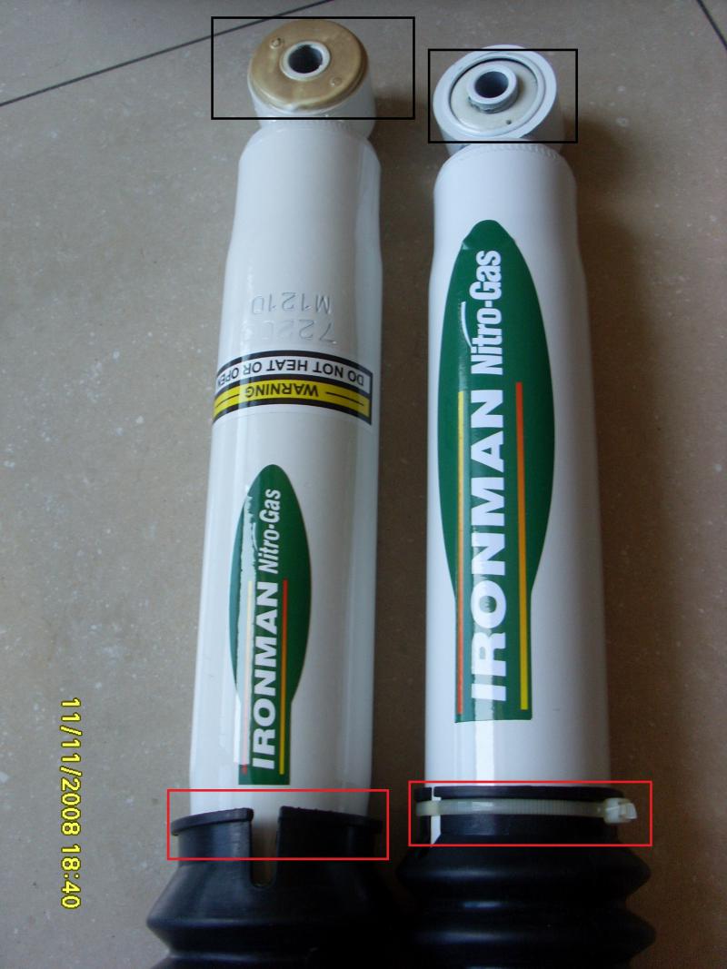

    Pessoal, estou precisando da ajuda de vcs... Após a instalação do Kit Ironman o carro ta fazendo uma barulheira danada na suspensão dianteira, faz uns estalos mas é bem forte e frequente. Alguém que instalou o Kit pode me ajuda? Eu liguei para o fornecedor e ele falou sobre a colocação de uma arruela e tal. Por favor quem instalou e deu certo pode perguntar ao seu mecânico e me dar uma dica? Marquei para segunda para ver se resolvem, até lá toda a ajuda é bem vinda.
    Abraço a todos e pro favor quem puder me ajude.
    Fala Evandro!!!
    Tenho o mesmo problema que vc, ainda n achei a solução, porem tenho quase certeza que se encapar as molas com uma mangueira grossa de borracha vai dar jeito nesse barulho dos infernos,vou fazer isso na terça feira agora dia 27, experimenta passar um pouco de 4wd entre a mola e o prato do amortecedor que tenho quase certeza que o barulho para, porem assim que o óleo secar ele vai voltar, outro problema que tive foi com o amortecedor traseiro faz um baralho imenso, ai fui eu la pesquisar e depois de trocar pelo o original vi que o barulho parou, resumindo o amortecedor fica bambo por isso faz o barulho nao e defeito do amortecedor propriamente dito e sim do encaixa dele, na imagem em anexo reparem na diferença entre o encaixe dos amortecedores marcado em preto,o da esquerda e o que fica bambo já o da direta e igual ao original, bem..vou tentar tb na terça fazer uma adaptação pra ver se da certo.
    Espero ter ajudado!
    Espero ter ajudado!
    É Zenom, o interessante é que aqui choveu muito e com chuva, ou seja molhado ele para de fazer o barulho, o mecânico que instalou colocou mangueiras e mesmo assim ficou fazendo barulho. Liguei para o fornecedor e ele falou que os amortecedores são montados em tres parafusos e que antes de desmontar é preciso marcar a posição original para recolocar, pois até aceita em outra posição mas fica fazendo barulho(com folga). O bom é que só fiquei sabendo depois, por que não avisam antes?
    No mais é só alegria, qualquer outra informação posto aqui. Vomas nos falando para ver se resolvemos.
