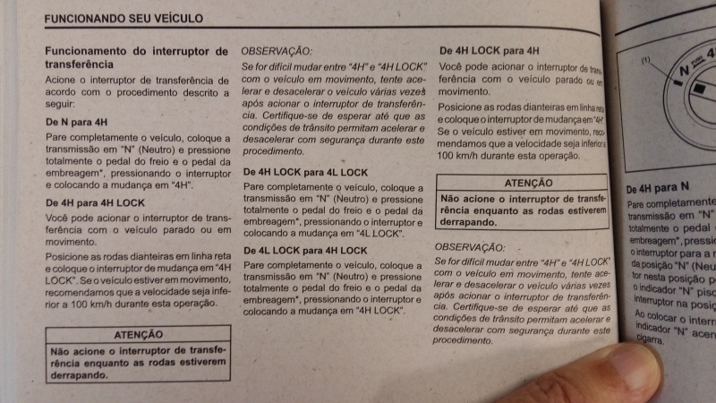

    Eduardo:
    O "N" no seletor de tração é exclusivamente para rebocar o carro. Nunca é usado com o carro funcionando normal. De 4H para 4H L pode passar com o carro em movimento. Basta estar em linha reta e a menos de 100 km/h. De 4H Lock para 4 reduzida e bloqueada sim o carro tem que estar parado, nos carros AT a alavanca do cambio em N e o freio apertado. Nos carros MT também a embreagem apertada. Não da para saber se o carro dele é AT ou MT, ele não mostrou. Também não mostra se aperta freio e embreagem, se for o caso. Se a luz espia da tração para de piscar teoricamente a seleção de tração foi completada. É o que parece no video...
    Pelo que vi o 4H L deberia ter funcionado.
    A reduzida não se ele não fez o procedimento correto. Abraço.

    É isso mesmo Dan e Luis.
    Com bloqueio de diferencial central sem controle de tração, como é no nosso caso nas GV, os diferenciais dianteiro e traseiro continuam funcionando sem bloqueio e em situação "X", que é o caso do vídeo, o carro não anda mesmo, por mais bloqueio central e reduzida que seja aplicada. A saída é essa mesmo, apertar o freio e acelerar ao mesmo tempo, para parar as rodas que giram em falso e permitir que os diferenciais dianteiro e traseiro mandem torque para as rodas que estão paradas.
    Um bom pneu AT também ajuda a evitar que as rodas em "X" patinem tanto... Não é o caso do vídeo. O carro está com pneus de asfalto.
    Abraço.
    Por se alguém não tem o manual mando fotos de algumas páginas que falam da operação da seleção de tração:
