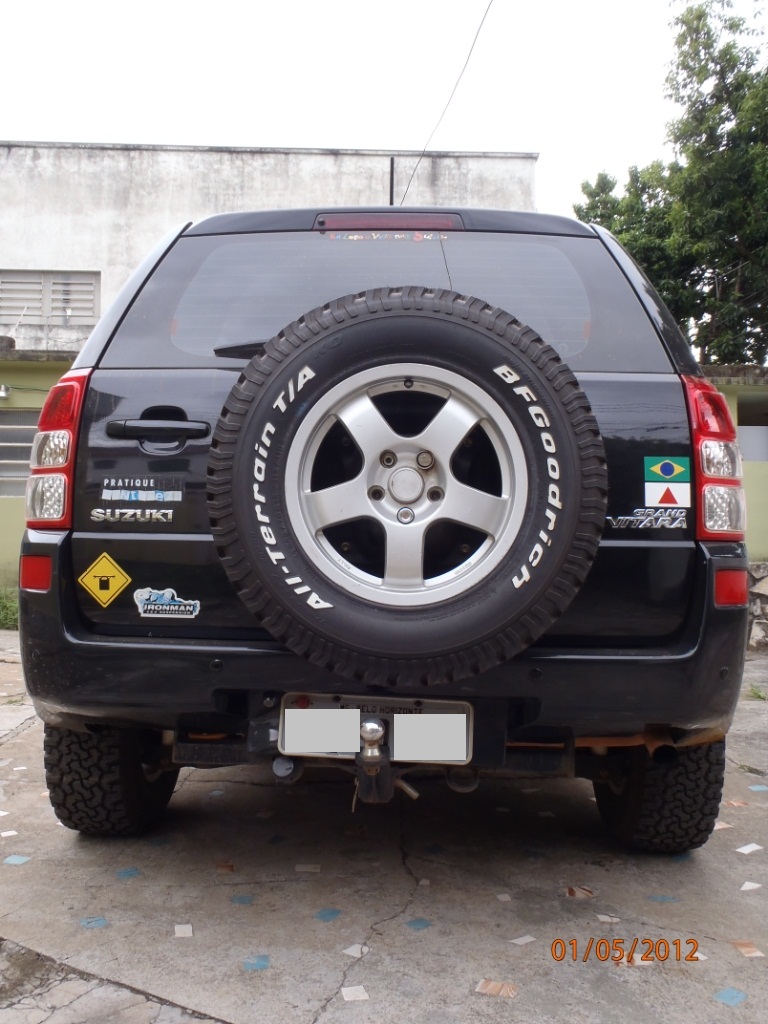

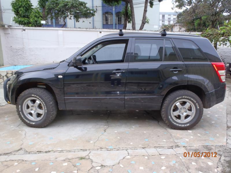

    Fiz a 40 dias a troca das botinas da minha viatura. Coloquei os BF AT 245/70/16" e troquei as rodas por Enkei Rally.
    Eu queria colocar 245/75/16" mas não couberam na caixa de roda dianteira, ficou pegando, uma pena.
    Mas no mais, para mim agora está ótimo, bom de altura, bom de estabilidade, bom pra lama, bom pra tudo...
    Já tô chegando aos 80K rodados, e acabando a garantia em Set-2012, e acho que vou colocar um snorkel da OGZ, pois tem de furar o carro. Alguém já colocou?
    Abs,
