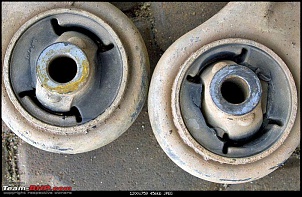

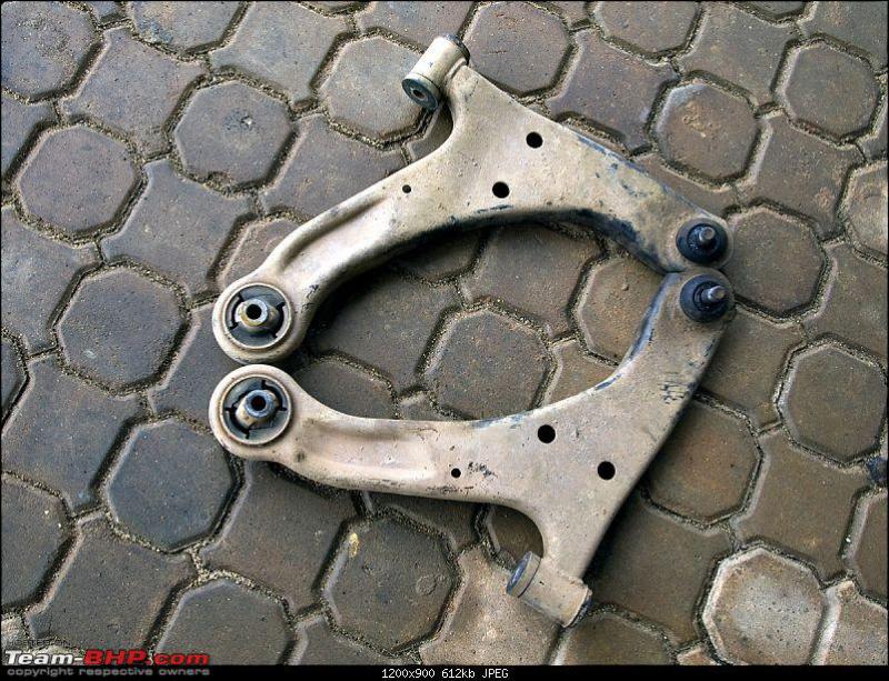

  • #4389
    Usuário Avatar de Andre Sousa
    08/03/2005
    1,402
    Agradecimentos: 7
    GRAND VITARA-bushing-control-arm4.jpgGRAND VITARA-bushing-control-arm.jpgGRAND VITARA-bushing-control-arm-0.jpgGRAND VITARA-bushing-control-arm1.jpgGRAND VITARA-bushing-control-arm2.jpgGRAND VITARA-bushing-control-arm3.jpg
    Citação Postado originalmente por Marco Antonio Helio Ver Post
    André,
    Acho que o que você ouviu foram as buchas dos braços da suspensão.
    Veja se é isso que você já viu? A bucha da bandeja apresenta claramente um rasgo (veja primeira foto). Mas, pelos relatos da internet, esse problema está sendo associado ao lift da suspensão. O problema é que não se acha a bucha para reposição. É trocar o braço todo ou continuar coma bucha danificada. Na Rockauto o par ficaria por uns R$ 800,00.
    Como os carros que dirigi não estavam levantados, pensei que fosse bieleta da barra estabilizadora.

  • #4392
    Citação Postado originalmente por Andre Sousa Ver Post
    É isso mesmo. Parece que nos modelos mais recentes do GV os braços estão saindo mais reforçados, mas não tenho certeza.
    Veja neste site as buchas reforçadas, mas acho muito caras. É melhor trocar tudo...
    http://www.bits4vits.co.uk/store/index.php
