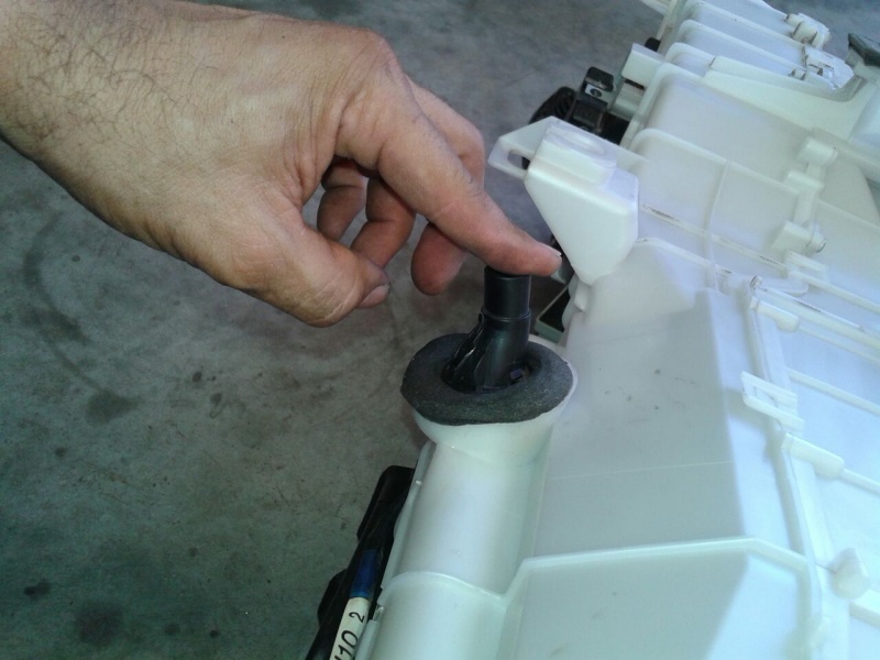

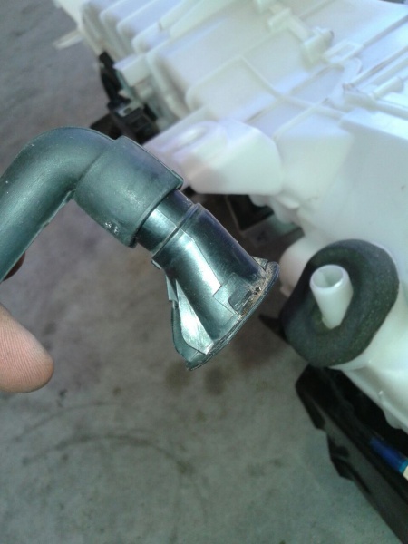

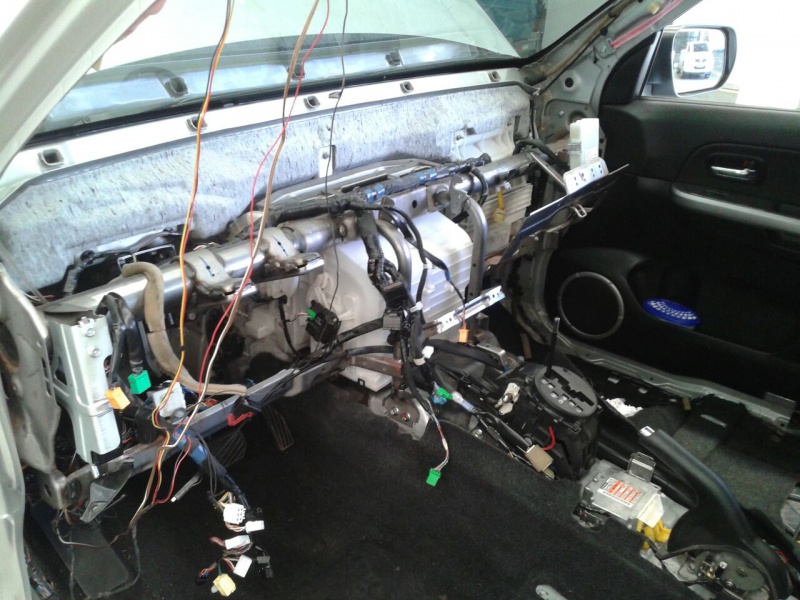

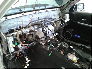

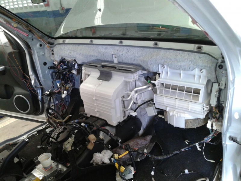

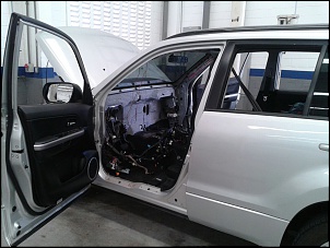

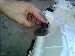

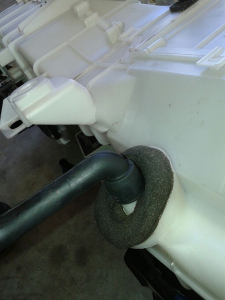

    Como informação a uns dois meses atrás minha GV estava apresentando vazamento no dreno do ar condicionado na saída da caixa evaporizadora e entrada do dreno, que conforme comparamos na CCS Suzuki Sol, o da V6 não é exatamente igual ao da 2.0.
    O pé do carona ficava encharcado de aguá, primeiro o Batista, mecânico chefe da Suzuki Sol, tentou desentupir o dreno, mas não resolveu. Então, suspeitou que tivesse sujeira dentro da caixa evaporadora atrás do painel, que zebra , teria que desmontar todo o painel para retirar a caixa evaporadora e limpar. Bom assim, foi feito pois não tinha outra alternativa.
    O Batista removeu cautelosamente todo o painel e identificou que não tinha sujeira na caixa evaporadora, e que a aguá estava voltando entre a peça abaixo e o encaixe do dreno, funcionava como um suspiro, e molhando o carro, e a situação piorava com a posição em que paro o carro na garagem. A solução proposta pelo Batista foi retirar essa peça e encaixar o dreno direto na saída da caixa evaporadora. Assim foi feito e o problema foi resolvido!
    Como era:
    Como ficou:
    Fotos do painel desmontado:
    GRAND VITARA-img-20150810-wa0010.jpgGRAND VITARA-img-20150810-wa0015.jpgGRAND VITARA-img-20150810-wa0014.jpgGRAND VITARA-img-20150810-wa0017.jpg
    O Batista e demais que participaram da CCS Suzuki Sol foram muito competentes e montaram o painel perfeitamente, não ficou nenhum ruído e tudo permaneceu funcionando perfeitamente.
    Gostaria de agradecer a Suzuki Sol, especialmente ao Batista (Mecânico chefe), Portela (Consultor vendas peças, acessórios, serviços e oficina) e Renato (alinhamento) da Sol em Fortaleza pelo atendimento VIP que temos lá!
