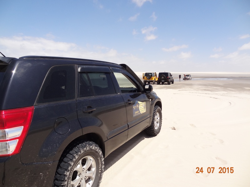

Pessoal vou postar algumas fotos da última expedição, se estiver muito chato é só avisar que eu paro.rsrsrs
Tenho uns vídeos legais mas não sei como enviar.
Anexo 513961Anexo 513962Anexo 513963Anexo 513964Anexo 513965Anexo 513966Anexo 513967
Fantásticas fotos Evandro. Tinha um drone na expedição? Depois do lift você percebeu um barulho diferente na transmissão traseira? Eu estou escutando...:shock: Abraço.
Espetáculo de fotos!
Muito bacana ver a GVIII andando em meio aos Jipões parrudos. :safari-rig:
