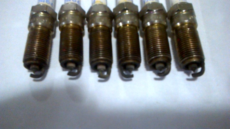

Segue a foto da vela e da caixa nova. Como não vi a nova, não sei dizer se estavam ruins ou não.
Anexo 506448
Vocês conseguem ver se está boa ou não nessa foto?
Anexo 506470

Anexo 506477

Guilherme
Comparando com esta foto a sua esta melhor a minha esta com a ponta do eletrodo aredondado pelo desgaste mas das 6 velas retiradas 4 esta vão boas e duas estavam com desgaste.
Anexo 506478
