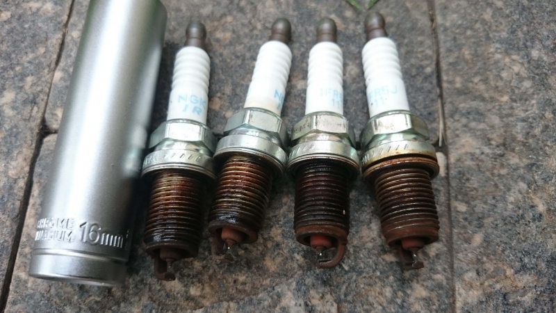

    Ola pessoal,
    Hj criei vergonha na cara corri atrás pra comprar uma chave 16 canhão longa pra tirar vela.
    Dei uma olhadinha antes de comprar novas e limpei com gasolina só pra dar um talento..
    Tadinha da minha GV, parece que essas velas eram originais com 100km.. kkk
    Escovei bem e ficaram brilhantes novamente.. OUTRO CARRO! Está andando bem mais.. vamos ver quanto tempo dura a "mágica"...
    Outra coisa, achei o torque do aperto que estava muito coxa.. acho q se eu tivesse um estensor maior dava pra virar as 4 velas na mão, nem precisava de chave catraca.. é isso mesmo o torque ou tava tudo meio solto?
    De qquer forma apertei apenas um pouco mais que isso apenas de forma que só saia com chave..
    OBS: o estado abaixo da foto foi antes de limpar.. que tristeza..
