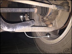

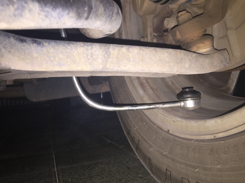

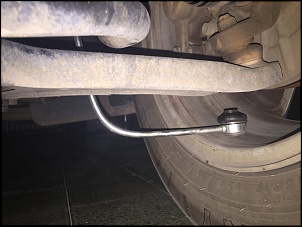

    Boa noite pessoal, hoje peguei umas estradas de barro leve com minha GVIII e ao voltar para asfalto notei um barulho quando fui olhar notei a bieleta quebrada retirei a mesma só que agora estou notando um barulho de ferro batendo com ferro na dianteira quando pego ruas de calçamento, algum dos colegas sabe dizer oq está ocorrendo? É o porque da quebra desta bieleta?

    Amigo, se você só retirou a bieleta danificada, com certeza a barra estabilizadora está chacoalhando e pegando em alguma parte da suspensão causando o barulho.
    Valeu pela ajuda, realmente o barulho vem da barra e da bieleta que ficou!
