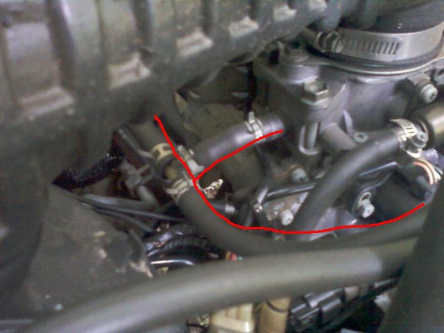

    Estou precisando de ajuda com alguns "detalhes" do samurai 93.
    Meu motor está sem as mangueiras que ligam o sensor IAC, descobri por fotos que uma mangueira é ligada a caixa de filtro do ar.
    Mas a outra não estou conseguindo resolver.
    Alguém poderia me ajudar?
    Obrigado!
  • 28/03/2012, 14:41
    Cesio137
    3 Anexo(s)
    Mangueiras IAC
    Adimar, meu samurai é 95 mas acredito que o esquema seja o mesmo.
    A mangueira sai do filtro de ar, entra na IAC e sai pelo conector de cima
    Anexo 338622
    Vai até o TBI atraves de um "T"
    Anexo 338623
    continua até uma outra valvula e volta para a mangueira de entrada de ar que vem do filtro.
    Anexo 338621
    Abraço,
  • 28/03/2012, 17:36
    Adimar Diego Mühlbauer
    Muito Obrigado! É igual sim, me ajudou muito!
