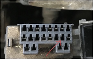

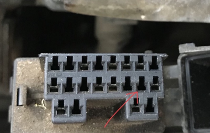

    Configuração controle de travas da Sorento 2008
    outra ajuda, estou tentando configurar um novo controle na Sorento, achei um vídeo em espanhol que me indicaram no grupo do WhatsApp, mas é da 2005, o tal pino 6 que ele indica no vídeo não existe na 2008.
    Alguem sabe realizar esse procedimento na 2008?

    Citação Postado originalmente por Marcio Ssa Ver Post
    Esta Sorento é a gasolina....por isto é que deve ser diferente a pinagem do conector.
