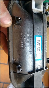

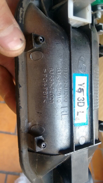

    Boa tarde amigos, bom terei que trocas as 2 maçanetas(porta direita e esquerda) externas, entrei em contato com a kia e me informaram que seria o código 826603E010XX MACANETA EXTERNA PT DT LD / 826503E010XX MACANETA EXTERNA PT DT LE valor de cada uma R$302,83, porém quando retirei a maçaneta do carro tem o seguinte código 826603E020 embaixo do código que a kia me passou, no site www.promopecaskia.com.br tem uma maçaneta com esse código 826603E020 para vender R$102,13 mais barata do que na concessionária, vocês sabem me dizer se essa maçaneta com esse código 826603E020 consigo colocar no lugar das maçanetas quebradas?
    Bom para entender melhor segue uma foto da maçaneta traseira, com os códigos um embaixo do outro.

    Mas se o código da peça que está no carro é o mesmo que tem no promopeçaskia, certamente que serve.
    No catálogo o código 826603E010XX é das Sorento até 06.
