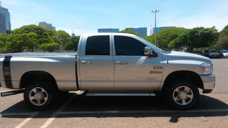

    Dependendo do design do pneu, mesmo sendo o 265, ele disfarça um pouco o pequeno tamanho em relação ao porte do carro. Vi um BF 265 que aparenta ser maior que o meu, embora seja na mesma medida. Cada pneu dá uma ilusão de ótica diferente. Quase coloquei um 315, mas depois voltei na ideia... por enquanto.
