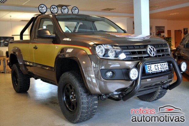

    Não conhecia essa série americana, aqui ficam mais algumas imagens
    Outras notícias, Volkswagen patrocina a equipa de futebol Hannover 96, incluindo duas Amarok
