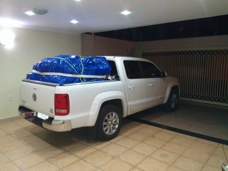

    ia esquecendo de postar uma foto da viatura pronta para pegar a estrada.
    segue abaixo.
    Sds,
    Henri
    AMAROK HIGHLINE AT 2012 (ASA BRANCA)

    Citação Postado originalmente por Henri Pedrosa Ver Post
    segue abaixo.
    Sds,
    Henri
    Henri,
    Sobre um dos CONTRA, tb estava decepcionado c a falta da entrada AUX, contudo mudei de ideia qd percebi q dava p ligar pelo bluetooth.
    No caso do iPhone, vc consegue alem de atende-lo, fazer ligacoes pelo painel do som, ouvir as musicas q estao na memoria do aparelho e adiantar as mesmas. Como tenho um prog de GPS instaldo no iPhone, o mesmo tb é reconhecido pelo bluetooth e qd ele tem q dar uma info, a musica abaixa e esta info vem pelo autofalante da Amarok.
