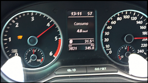

    Luz Pré-aquecimento (molinha)
    Pessoal, Estou com um problema em uma Amarok 15/15 com 3 mil km. É o seguinte, pela sexta vez consecutiva, quando exijo do motor de forma intensa, a luz do pré-aquecimento começa a piscar. Se reduzo a exigência ela apaga, se ataco o motor ela volta a piscar. Só abasteço em um posto da própria css com S10, mesmo posto que sempre abasteci minha antiga Amarok. Não existe variação de potência ou qq outro sintoma de defeito, apenas a luz pisca. Quero entender um pouco mais do problema antes de levar para a css mexer na viatura. Alguma orientação? Abrçs a todos
