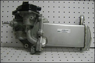

    Esse desenho não é da válvula EGR da Amarok. Vou postar aqui a tal válvula. Já troquei uma vez, pois deu defeito, começou vazar água para a turbina.
    Estou com a peça em casa, para abrir e ver o que ocorreu dentro dela, mas não tive tempo ainda. Quando abrir, posto aqui o que observei em relação ao defeito apresentado.
    so reprogramar e deletar esse tal maldito EGR e DPF tambem, acaba esse problema cronico da amarok!
