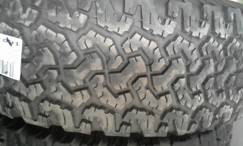

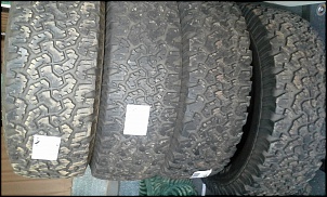

    Prezados.
    Tenho um jogo de 275/65R18 BF AllTerran com 10.000 km Fone 31-8416-42-06
