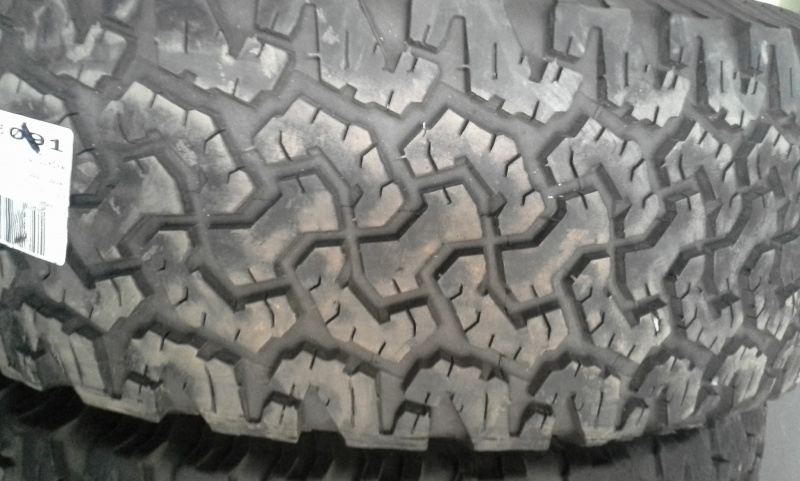

Tenho um jogo de 275/65R18 BF AllTerran com 10.000 km Fone 31-8416-42-06
Faço o jogo com 4 pneus a R$2.000,00Anexo 512751
