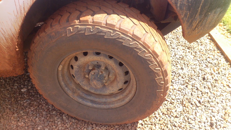

    Camarada, uso esse pneu no meu trabalho em uma L-200 GL ta com 65.000 km rodados e ainda tem borracha pra mais 10.000 sem medo... Ótimo pneu, qndo coloquei achei que ia acabar rápido e ser barulhento, ainda bem que foi o inverso, ainda tem borracha e não é muito barulhento no asfalto.

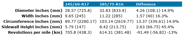

    Admitindo que o original era o 245/60R17 com o pneu 285/75R16 você percorre uma distância 14,9% maior do que a indicada no hodômetro.
    Para calcular o consumo real multiplique o valor indicado no hodômetro por 1,149 e então divida pelos litros consumidos nesse período.
    Pode-se também simplesmente multiplicar o consumo indicado no computador de bordo por 1,149, mas a precisão é menor.
