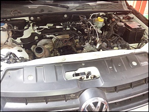

    Mais uma.... Essa é aquele velho problema da correia dos periféricos atropelando a correia dentada ( que por sinal, bela bosta de capa protetora essa da Volks hein? ), e o resultado vcs já sabem.
    É uma Amarok Trend 2011:
    Parei pra notar como esse carro é cheio de pequenas mangueiras correndo em volta do motor, parece uma gambiarra. Notei tb uso de partes plásticas como aquele pequeno duto de água que vai no cabeçote/bloco...
    Em tempo: Pra quem tiver problema semelhante e precisar correr atrás da junta do cabeçote e queira uma opção além da original, a Ajusa tb fabrica juntas pra esse motor:

    SAPO-BOMBA essa estava com quantos mil km? Tem algum motivo aparente para ter estourado a correia de serviço?
