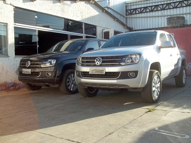

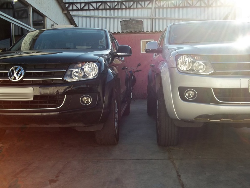

    Olá amigos.
    Como também sou curioso,....um melhor fuçãum....Heheheh
    Não satisfeito com a altura da Maroka, resolvi incrementar a viatura....!!!Heheheh
    Quando entrei para compartilhar, vi um fórum aberto pelo amigo Manoel, e para ilustrar um pouco postei no (Pneus maiores Amarok).
    Vai estas para mostrar o inicio da mudança....!!!
    Abraço a todos!!

    Que pneus você colocou Luciano? Ficaram bacanas....
    Thiago
    Citação Postado originalmente por Luciano Simioni Ver Post
    Olá amigos.
    Abraço a todos!!
