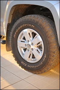

    Eu preferi comprar um Jogo de roda aro 16 + BF 265-70. O conjunto ficou +- 2% maior comparado com o original 18 e melhorou o visual.
    Paguei 4.500 no jogo.
    Com certeza ficou muito melhor com esse visual que os BF deram a viatura. Roda aro 18 fica bom em carro esportivo, Não combina muito com picape. Parabéns pela escolha.

    Citação Postado originalmente por edival Ver Post
    Junior. Mas esta roda é 19" original da VW?
    Não, é 16 (imitação da 19). Comprei numa revenda de pneus.
