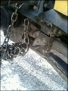

    É dificil falar se é caso isolado, ou se é erro de projeto, se o carro estava com manutenção em dia, se o motorista abusou da viatura.
    Um amigo meu, teve como primeiro jipe uma Niva, a primeira coisa que fez foi colocar grandes pneus e um bom jogo de amortecedores.
    Quando a turma estava indo de Passos para Nova Resende (Ambas cidades no interior de Minas), o Lada ficou parecidissimo com este Stark. A análise dos mecânicos, foi que a alta temperatura da solda para colocar os amortecedores, destemperou a peça e fez quebrar o suporte e deixar as rodas soltas.
    Enfim, nao se pode criticar um projeto, sem saber as reais circustancias dos acontecimentos.
    Citação Postado originalmente por jose luiz oliveira Ver Post
    É meu amigo, nao é so a ford que ta fazendo merda nao, veja as fotos que estao bombando no face book dos jipeiros de BH, isso aí acnteceu em uma expediçao ao nordeste, parece que só nao capotou porque o motorista deu muita sorte, os boatos dizem que foi uma quebra de chassi.Aí é pra desistir definitivamente, prefiro ficar com minha merda que só pifou motor ate hoje, esse da pra trocar.Abç
    Anexo 392095
    Anexo 392096

    Boa noite José Luiz. Só que a "merd@" da TAC é bem mais complexa. Com segurança não se brinca. O que aconteceu é muito sério e pode demandar processos judiciais na esfera cível e até criminal ( dependendo da situação). Espero que alguém da TAC ou algum simpatizante (há muitos aqui no forum) que tenha alguma informação a respeito, explique aqui para nós, esta situação. . Abs. Válter.
    Opa. Opa. esta tenho que responder.
    Amigo, conheço este proprietário, ele modificou todo o stark, olha o tamanho dos pneus, modificou suspensão, diferenciais, motor, enfim, ele "estrupou" toda a engenharia do Stark.
    Com relados de seus próprios amigos, ele já cansou de quebrar Troller, Land rover então nem se fala, até um Hammer ele tá conseguindo quebrar.
    Aí o cidadão quebra devido às modificações que fez, e é o stark o culpado? pera aí gente, não é assim não.
    Porque voce não fala das mortes que estão acontecendo com o Troller devido as suas capotadas, eu já perdi dois amigos.
    O Stark tem seus problemas, assim como troller e outras marcas, isso é real, agora postar uma foto de quebra de roda de um cidadão que "estrupou" sua engenharia e falar que o stark é fraco....ora meu amigo. tenha santa paciencia, saia de frente do seu computador, pegue seu troller e vá pescar, vá se divertir, vá passear com sua família, vá fazer amigos, não fique falando mal daqueles que só querem o bem.
    Aviso que o Stark é o mais seguro da categoria, mas quando ele é original, não o modifiquem, se fosse fácil modificar como voces querem, pra que então engenheiro?

    Luciano, infelizmente esse não é o primeiro relato de ruptura de soldas em Stark...
    Acho que todos nós gostariamos de ter 2, 3, 4 ou mais viaturas 4x4 produzidas no Brasil, não vou nem comentar sobre se com projeto brasileiro ou não, acho isso irrelevante, o que querem todos é ter OPÇÃO.
    LAMENTAVELMENTE isso não ocorre...
    acho que não foram fabricados, DESDE 2006, quando foi lançado o projeto stark, não foram fabricados nem 100 viaturas, e infelizmente o numero de relatos de quebra e imenso... Em todos os testes feitos por revistas e em participações em programas ele quebra, geralmente homocinéticas ou soldas de pontos de fixação de amortecedores e outras partes da suspensão...

    Opa, opa opa, só pra vc ficar quietinho sr luciano , vai aí outra foto do Face book .Parece que que estrupou a engenharia do stark foi o soldador de chassi, gaiola ou seja lá o que for esta merda. vejam só o negocio que segura o eixo rancou inteiro. ate o seu Manel Pinga fogo, um serralheiro aqui da esquina da minha casa faz solda melhor,kkkkkkk.Ou talves nem seja a solda , seja o PROJETO que ja nasceu ESTRUPADO.Tac Stark-1359221205966-1-.jpg

    Esse Stark esta participando de uma expedicao pelo Nordeste (turma aqui de BH)... comentarios retirados do mesmo topico no facebook de onde o Jose Luiz trouxe a imagem:
    "Carro na garantia.chapa de lata.fábrica nem deu idéia.kojak já comprou 4 deste.na hora do acidente ele passou pra contra mão .que carro seguro é este?".....
    Bom tem que trocar o chassis.eu acho que seria PT.quando se quebra o chassis.o carro lá tinha trinca velha e acabou de se partir.o carro pesa 500 kilos a menos que o Troller .argumentam que o carro tem gaiola.mas a chapa usada e uma casca de ovo ."
