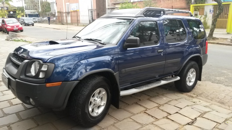

    Ae galera, entrei pro clube da Xterra, acabei de comprar uma 2005 com motor eletrônico e com 116.000Km, acredito que um raro achado.
    De cara ao parar no posto de combustível já tive a primeira dúvida, abastecer com Diesel Aditivado ou com o S10???
    Faz alguma diferença, melhor um ou melhor outro? A diferença de valor é de quase R$ 0,40 aqui em Porto Alegre.
