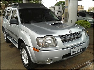

    Alguém de você usa filtro de combustível auxiliar logo depois da saída do tanque?
    As fotas da viatura:Comprei um Xterra e... GOSTEI!!!-2920122225.jpgComprei um Xterra e... GOSTEI!!!-2944320779.jpgComprei um Xterra e... GOSTEI!!!-2997069255.jpg

    Ainda não ví ela pessoalmente, mas parece bem conservada. A cor não agradou muito, ainda mais com essa para-choque pintado de prata. Queria mesmo era uma pretona!

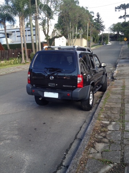

    Cara, ta linda a xterra! A minha quando comprei estava nas mesma condições! Nada como um dono cuidadoso...

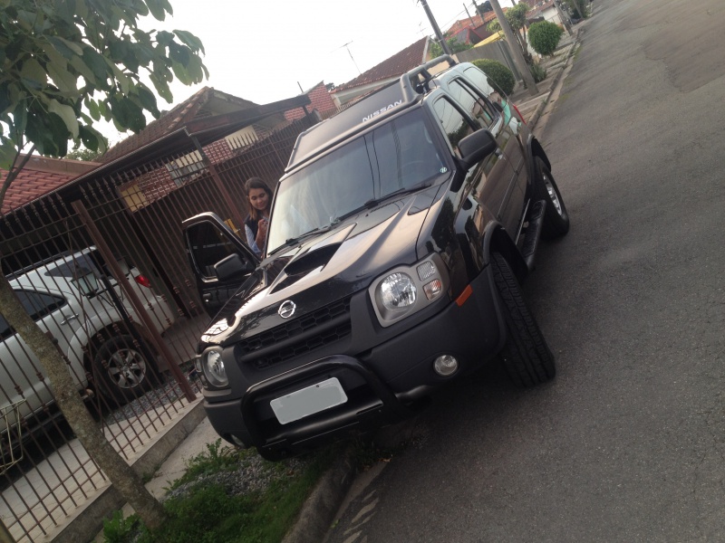

    seguem mais fotos da xt! mandei polir ela...ficou show! to apaixonado! hahahaha
    muito obrigado pelas respostas!
