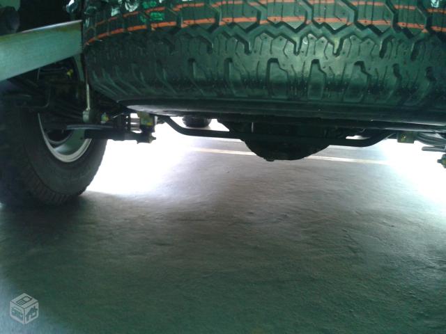

4) Nunca rodou na terra o fez trilha, basta ver as fotos, ou pessoalmente.
