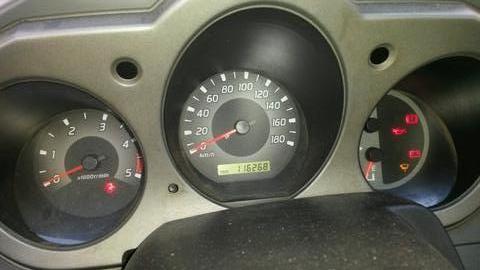

Olá galera! Boa noite!
Acabo de adquirir minha 2a Xterra, 03/04 que ficou muito tempo parada. Comprada hoje com 105km. Interior impecavel, muito conservada, realmente aparentando ser um carro de garagem.
Tambem achei estranho estar com o km baixo mas a procedencia eh muito boa , comprei.
PS: Ja trocou volante de motor por rigido.
Pois bem, voltando ao assunto, o ar condicionado não esta gelando, esta saindo um ar muito quente.
Ao abrir o capot percebi que os dutos do ar estao SUPER gelados, porem esse fescor nao esta indo para cabine.
Ao comprar o carro, notei também que o botao do ar condicionado nao estava acendendo, o compressor arma (até porque ficam gelados os dutos) poém a luz nao esta acendendo.

Então galera, problema do ar condicionado resolvido, por algum motivo o termostato travou no ar quente, levei na oficina o cara em 2 minutos botou pra gelar, Graças a Deus!!
O que me resta até agora é o medidod de temperatura externa, junto a bussula, ele na recebendo calor do carro e conforme o carro vai esquentanto a temperatura sobe. Alguma pista?
Mas o controle de temperatura é eletrônico, o cara desmontou a placa do painel ?
Se não me engano, o sensor de temperatura do painel fica em uma travessa bem na frente do radiador do AC. Precisa ver se o sensor está na posição correta, para não sofrer tanta interferência do motor.
Não consegui achar o raio do sensor de jeito nenhum, na oficina o mecanico disse que pode estar dentro da "churrasqueira"(aquela grade por onde sai a antena).
Saberiam se ela fica atras do radiador? claramente ela esta mal posicionada, so quero encontra-la.
