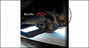

    Achei o local do primeiro problema, de onde vem o barulho. Coloquei a gopobre (SJ4000 ..kkk) amarrada abaixo da X e filmei. Coloquei o vídeo no youtube.
    Aqui vai a foto
    Filme ( o barulho aparece quando aciono a embreagem)
    Não entendo nada de mecânica, por favor, preciso ajuda. Isso é grave?

    Olá du.ar, tá parecendo calço de caixa.

    Cruzeta estourada! Faça o serviço o quanto antes, também já tive esse problema.
