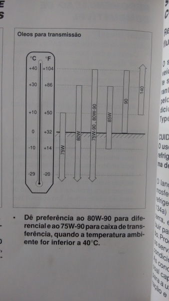

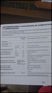

    Pessoal, uma dúvida, acabo de trocar os óleos do motor, caixa, transferência e diferenciais. Lí que para o diferencial traseiro, o óleo deveria ser específico. Fui a uma mecânica efetuar as trocas e eles não possuíam os óleo 85w140, aí olhamos o manual e lá tinha outros óleos especificados. Colocamos o 80W 90 GL5 nos 2 diferenciais. Achei que esse óleo já possuísse o tal aditivo para diferenciais auto blocantes. Mas agora fui ler e para o diferencial traseiro, teria que ter esse aditivo. No meu manual não diz nada sobre esse aditivo, ele especifica o mesmo óleo para o dif. dianteiro e traseiro. Será que meu dif. traseiro não possuí essa opçaõ TRACK LOCK? Será necessário comprar o aditivo e adicionar no dif. traseiro?

    Para o diferencial traseiro tem que ser o óleo com sigla LS, esse já vem com aditivo e pronto para uso. Utilizar óleo sem aditivo irá detonar os discos do bloqueio, que perderão ação devido ao atrito, inutilizando o bloqueio. Para o diferencial dianteiro deve ser o óleo sem aditivo, apenas GL5 (sem o LS)

    Putz, pior que não achei esse detalhe no manual, será que meu manual está errado? lá diz que é o mesmo óleo dianteiro e traseiro. aí tem uma lista de óleos pra escolher.. dependendo da faixa de temperatura. Coloquei o óleo gl 5 80w90 nos 2 diferenciais. Será que posso comprar o aditivo e misturar nesse óleo que já troquei?

    Reli o manual e não estou achando a informação sobre o óleo do dif. traseiro com aditivo. Segue a imagem com as informações do meu manual, sobre os óleos. Oque vocês acham, retiro esse óleo e coloco novamente o com aditivo ou deixo assim?Comprei um Xterra e... GOSTEI!!!-img_20151028_182632445.jpgComprei um Xterra e... GOSTEI!!!-img_20151028_182943358.jpg
