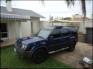

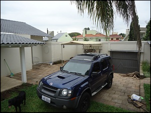

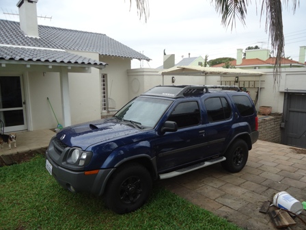

    Estão ai as fotos do Trovão Azul. Comprei em janeiro.

    Citação Postado originalmente por achoefel Ver Post
  • #4449
    Usuário Avatar de achoefel
    30/03/2006
    São Leopoldo/RS
    64
    211
    Pois é. Das tantas que olhei na internet para venda, só achei uma nesta cor para vender. Não deve ter tido muita saída esta cor. Está bem boa ela, mas já tive que trocar o tal bimassa. Está fazendo na estrada 11 km/l. Agora uma pergunta, quando tirei aquela capa plastica do bagageiro, a pintura estava bem judiada. Dei uma polida, mas creio que isto tem que ser feito seguido, além de acumular um monte de sujeira ali. Pensei em mandar aplicar estes filmes de vinil ali naquela parte.
  • #4450
    Qual a kilometragem dela? vc colocou outro bimassa, ou o rigido?
  • #4451
    17/08/2009
    Rio/RJ
    3,833
    Pra ficar show só tá faltando trocar a foto de usuário ,quanto ao bagageiro, a galera sofre do mesmo mal, uma boa cêra resolve o problema, forte abraço.
