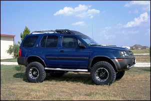

    Boa noite nobres! Há quanto tempo não posto aqui? Muito.
    Bom, tenho uma XTerra na garagem há dois anos, e ela começou a apresentar-se um pouco baixa na dianteira, coisa que não acontecia antes. Não está muito baixa (como já vi umas bastante surradas), mas o suficiente para me incomodar, gosto de vê-la inteirona como sempre esteve!
    Bom, isso me fez sair pesquisando por aí, já li bastante coisa desde pouco depois da minha última postagem, mas até agora não encontrei nada do tipo. Por isso, lanço a pergunta? Alguém aqui já se aventurou em deixá-la alguns andares mais alta, com calço de molas, ou até mesmo modificando a suspensão? Como ficou o comportamento dela? Botou calçados maiores também, um 33' por exemplo?
    O que vocês acham disso? Dêem uma opinada geral, até mesmo quem nunca fez algo parecido. Estou realmente animado para fazer algumas dessas modificações, mas estou indo com calma pra não meter os pés pelas mãos, até agora ela não me decepcionou em nada, e não quero modificar isso.
    Embaixo vocês vêem uma foto que me deixa me 'coçando' para fazer as modificações, quem sabe um parachoque de ferro também futuramente.
    OBS.: A minha é uma 2004. Uma das grandes preocupações é quanto a perda de torque na saída devido ao pneu maior, não sou muito a favor de modificar muito a turbina para liberar mais potência. Talvez os bicos da Rasch Motoren já compense isso, enfim. Opiniões, por favor.
    Abs.

    Rod, acredito que neste tópico encontrará todas as respostas que procura:
    http://www.4x4brasil.com.br/forum/ni...do-xterra.html (Levantando a XTerra)
