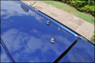

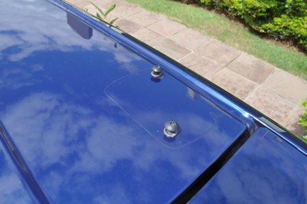

    Para quem tem curiosidade de de saber como são presas as barras no teto, vai ai uma foto. Referente aquele barulho que dá na dianteira, quando se esterça muito a direção, verifiquei que são aquelas buchas de plastico que cobrem o parafuso que limita o giro da direção, então comprei 4 daqueles pezinhos de borracha que vendem no mercado e revesti as buchas originais desgastadas com eles, mais um pouco de graxa por cima, e parou o barulho.

    Agradecemos a contribuição, mas o amigo forista que envelopou o teto, esclareceu num post anterior, com relação ao limitador cada um fez uma adaptação diferente, no meu caso como as borrachinhas vão pro espaço logo, optei por engraxar com mais frequência, no olhômetro mesmo, ok!
